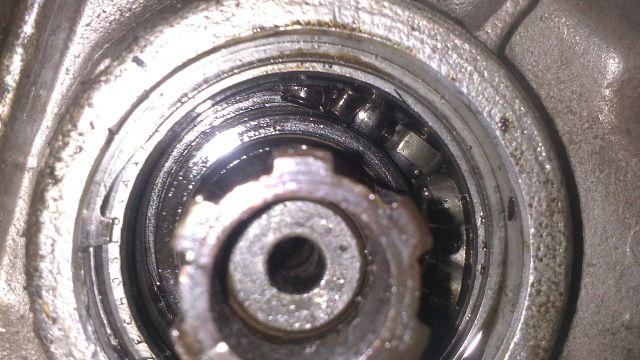

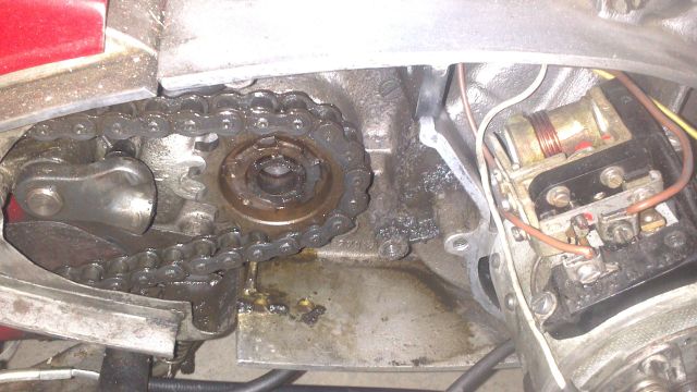

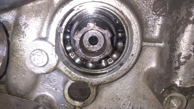

    voila, j'ai un soucis sur ma Jawa 350cc, type 354 de 1958.
    beaucoup de mal a passer les vitesses, ça craquent dans tous les sens !!

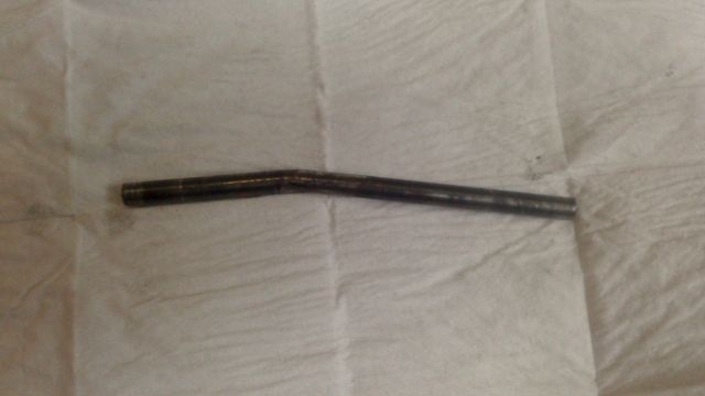

    je démonte, axe de commande primaire plié (coté droit, coté chaine) !
    je m'aperçois que le pignon de sortie de boite a du jeu, bien anormal.
    je continue le démontage et là, stupeur, il me manque des billes au roulement de l'axe !!

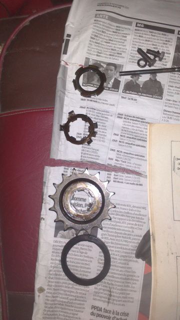

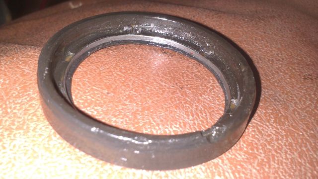

    je dois donc commander toutes ces pièces, le kit roulements, joint spi, écrou, rondelle freinée, les 2 axe de commande d'embrayage ....

    C'est pas grave ça n'est qu'un roulement et le joint spi qui va avec. C'est une dimension courante et l'un comme l'autre tu les trouveras facilement.
         Grosse galère quand même pour pouvoir le remplacer il va falloir ouvrir le moteur et tout ce qui en découle. Même pour un pros muni de tout l'outillage nécessaire cela ne se fait pas en 5 minutes, sans compter tout ce qui va pouvoir te chagriner une fois le moteur ouvert.
         Ton attelage me semble magnifique donc ça vaut largement le coup, mais c'est vraiment un gros travail. Bien sur n'essaye surtout pas de continuer à rouler comme ça, le remplacement de ce roulement et du joint spi est absolument indispensable.

    des petites nouvelles, je me suis décidé a démonter le moteur pour les reparations nécessaires a faire.
    dépose du panier, puis des éléments de carrosserie, pour arriver au moteur.
    j'ai remarqué en démontant, que le roulement coté gauche de l'arbre primaire a pris une secoué, car pas joli non plus !

    A mon avis c'est le résultat d'une chaine beaucoup trop tendue.

    Plus je regarde tes photos, on aimerai en avoir plus, et plus je trouve ta moto dans un état splendide.
    Sais tu si elle est dans son état d'origine, dans son jus comme on dit, auquel cas pour une moto de 56 ans c'est la perle rare?
    Ou au contraire a elle été déjà restaurée? si c'est le cas cela me semble avoir été très proprement fait.
    Ou en es tu de ton moteur?
    L'état de tes roulements indique que cette boite a du connaitre quelques soucis et j'espère pour toi que tu n'auras pas trop de surprises désagréables à l'ouverture du moteur. Tu es bon pour une examen au microscope de tous les composants et surtout n'hésite pas à remplacer tout ce qui pourrait paraitre douteux.
    Les pièces de cette boite sont similaires dans leurs dimensions à celles de 125 de la même époque, mais une 350 avec un side plus une remorque, ça commence sans doute à faire beaucoup pour elle.
    Ajoutes à cela trois personnes plus bagages, une chaine trop tendue, une conduite quelque peu brutale et cela donne la dite boite de vitesse dans le sac.
