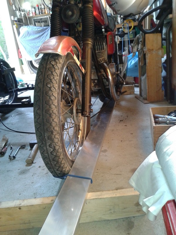

    pour vérifier les réglages du panier il faut se munir de deux règles de maçon ou a défaut de deux madriers posés sur des cales de 15 cm de haut environ. on installe la règle coté moto de manière à ce qu'elle touche chaque roue en deux points. j'ai utilisé un tendeur (ou sandow) pour maintenir la regle en place pendant que je m'occupe de l'autre coté et ensuite pour les mesures.
    on mesure ensuite le pincement, c'est à dire la différence de mesure entre la distance entre les règles à l'arrière puis à l'avant du side-car. cette différence doit être égale à 30 mm, ou en tout cas supérieure à 30 mm (la mesure prise à l'avant est plus courte que celle prise à l'arrière).
    pour le réglage de carrossage, il suffit de mettre un niveau à bulle sur le voile de la jante. il faut que la roue soit verticale side chargé
    si tout est ok, c'est fini!
