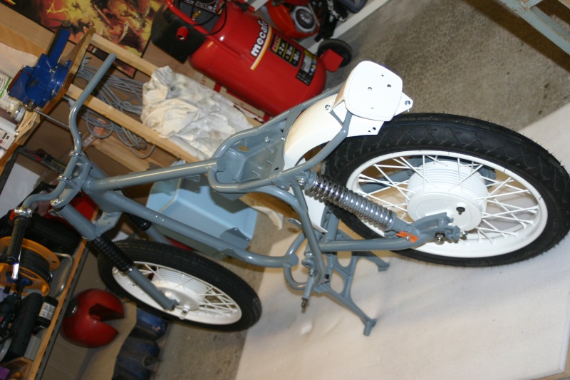

    Je me décide à créer ce post sur la rénovation de mes motos Tchéques, des CZ.
    Pour la petite histoire :
    Je suis intéressé par les vieilles motos. J'ai donc voulu retaper une "vieille" pour le fun.
    J'ai donc acquis en avril-mai 2010, une moto CZ 125 cm³ (moteur 2 temps) transformée en trial et un amas de pièces détachées pouvant refaire une autre CZ (125 ou 175 cm ³).
    J'ai donc décider de remonter 2 CZ, une en scrambler-dirt, et l'autre après en type "avant-guerre". Mais vu le poids des bêtes (environ 130 kg) et la faible puissance des moteurs (11 chevaux ) ... on est loin des 140 du Tonneau, je ferais des économies de pièces et j'irais à l'essentiel.
    J'ai déjà préparé le cadre et viré tout le superflu (je suis à environ 10 kg de gagné mais je la pèserai à la fin pour connaître plus précisément), la peinture des accessoires est faite.
    J'ai récupéré le maximum de pièces et acheté quelques unes par principe, j'ai déjà changé l'huile des amortisseurs et de la fourche.
    Si certains ont des bons plans ou de la pièce à vendre qui pourrait m'intéresser, n'hésitez pas (d'ailleurs j'ai aussi de la pièce à vendre Very Happy )
    Je ferais la scrambler-dirt en premier..
    Voici aujourd'hui (après 2 années de dur labeur geek :

    Message  Tof 79 Ven 29 Nov 2013 - 23:21
    Le temps passe et j'en suis toujours au même point, du moins pour la CZ CZ srambler-dirt 535894 .
    Par contre, ça avance beaucoup plus vite du côté du KREIDLER CZ srambler-dirt 60762 .
    CZ srambler-dirt Photo_20
    Mais après le KREIDLER, je me remet sur le CZ pour le finir bounce
