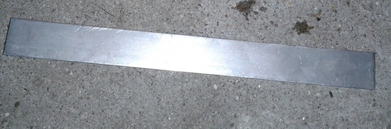

    perso, je n'ai pas utilisé de bac, le réservoir fait office de contenant, j'ai bouché le trou du robinet avec une branche de mon jardin qui coup de chance faisait pile poile le diamètre du trou. j'ai rempli le bidon avec 10 litres d'eau chaude et j'ai versé une boite de cristaux de soude.
    une bande de feuillard inox donc, un tube fendu pour éviter que la bande ne touche les parois du réservoir et que l'exercice de chimie ne se transforme en un exercice de soudure (qui a reconnu un repose pied MZ?)
    on introduit l’électrode, le tube empêche aussi bien les contact avec les parois qu'avec le fond du réservoir? on branche l’électrode au + du chargeur, le réservoir au - et c'est parti!
