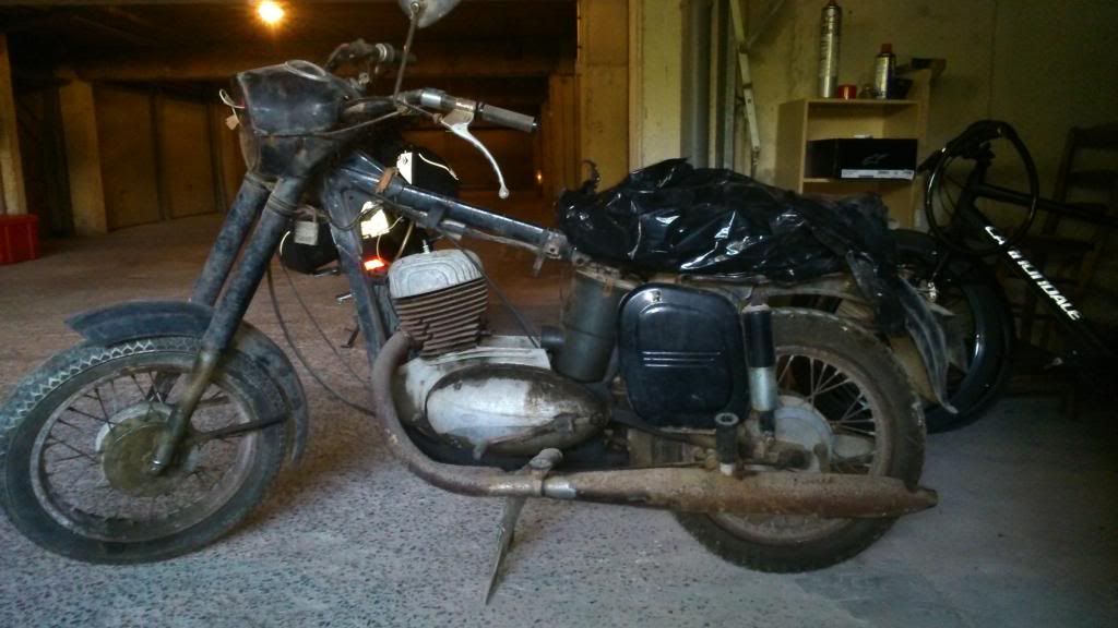

    Bonjour à tous,
    j'ai récemment fait l'acquisition d'une jawa 250 grâce à David, un membre du forum qui donnait une vieille jawa à rénover (j'en profite d'ailleurs pour le remercier une fois de plus).
    Il y a du boulot au mais le moteur n'est pas bloqué.
    Par contre, je n'arrive pas à être sur du type de cette moto. Est- ce une jawa 250 panelka?
    Comment puis-je en être sur?
    Je joins des photos. Si il y a des connaisseurs, n'hesitez pas à vous prononcer.
    J'ai aussi la carte grise.
    Merci et à Bientôt,
    Pierre

    Oui, on peut dire que c'est une "panelka". Mais ça, c'est l'appellation commerciale tchèque. En France, elle est connue sous la simple dénomination de "type 559". C'est l'équivalent en 250cc monocylindre de la "type 360", qui est une 350cc bicylindre.
    En effet il y a du travail, mais si tu n'est pas pressé, ça reste faisable.

    Type Panelka car le compteur n'est plus rond et absence de l'ampermètre sur le réservoir.
    Bonne base pour une restauration et bientôt une Jawa de plus sur les routes!
