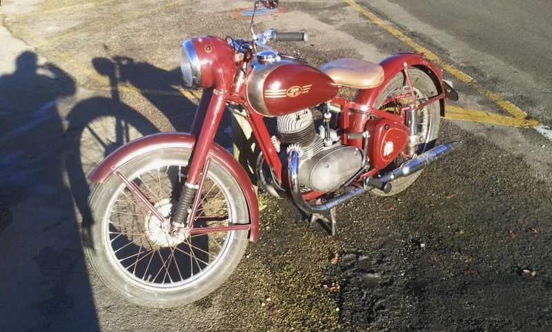

    Le garde boue avant repeint.
    Remise en état 250 Perak - Page 2 <a href=Remise en état 250 Perak - Page 2 2014-111" />
    Je n'avais pas le courage de redémonter les bas de fourche pour les faire repeindre eux aussi, alors je leur ai fait une retouche cache misère à la bombe. Chez: http://www.bleu-distri.com/ on trouve beaucoup de teintes constructeur, pour moi c'est "Opel 567", en pot, en bombe et même en stick de retouche.
    Remise en état 250 Perak - Page 2 <a href=Remise en état 250 Perak - Page 2 2014-112" />
    Ca ne vaut pas une véritable peinture de pro, mais c'est quand même mieux que de la ferraille rouillée.
    Le résultat sur la moto est presque convenable mais on voit quand même la différence de nuance entre le garde boue avant, le réservoir et le reste de la moto qui de toutes manière a certainement été déjà repeint mais il y a sans doute bien longtemps.
    La moto dans l'état extérieur quand je l'ai acheté.
    Remise en état 250 Perak - Page 2 <a href=Remise en état 250 Perak - Page 2 2013-110" />
    A l'époque, le dessus de selle était en plutôt bon état mais les quelques 1000km que j'ai fait dessus ont été fatal aux coutures de la housse. Voila ce que cela donne le soleil en moins.
    Remise en état 250 Perak - Page 2 <a href=Remise en état 250 Perak - Page 2 2014-122" />
    Suivant l'éclairage on voit plus ou moins les différences de teinte. Pour la selle elle va récupérer celle de la 350, qui elle doit en recevoir une refaite en cuir bordeaux.
    Remise en état 250 Perak - Page 2 <a href=Remise en état 250 Perak - Page 2 2014-114" />
    Il va rester différents détails à revoir, les caches inférieur des suspension AR que j'ai en réserve mais il faut démonter tout le système pour les installer, Les axes de roue et leurs écrous et entretoises diverses, l'ensemble frein AR flasque et système de commande, je crois que c'est à peu près tout.
    Remise en état 250 Perak - Page 2 2014-115
    Remise en état 250 Perak - Page 2 2014-118
    Sait on jamais, je ne perd pas espoir de retrouver un jour un tube inférieur de fourche droit, légèrement faussé, ce jour la il faudra bien se lancer dans les démontages et j'en profiterai alors pour revoir les autres détails dont j'ai parlé. Je compte même faire du zèle, j'ai obtenu chez Donald Foucher un bloc optique complet comme celui que j'ai déjà mais prévu pour une ampoule code européen. Comme elle aussi dispose s'un Vape de 150W je vais pouvoir, comme la 350 la monter en H4 avec des relais et même tenter de bricoler un système efficace d'éclairage du compteur.
    En attendant il va falloir achever complètement le rodage, elle a à peine parcouru un peu plus de 1000km. Donc il n'y a plus qu'a rouler.

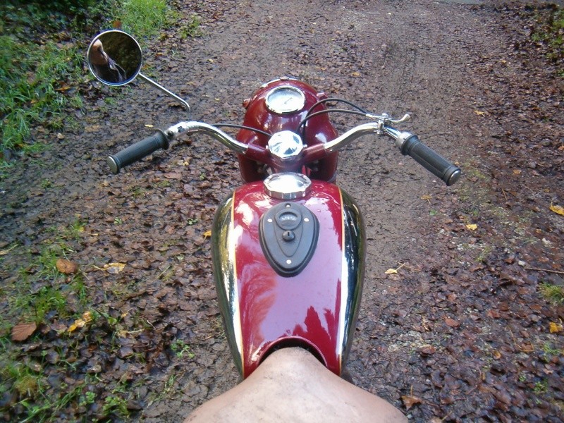

    Tout comme la 350, elle aussi a eu droit à son lot de petites finitions.
    En tout premier elle a, en attendant mieux, récupéré l'ancienne selle presque en parfait état de la 350.
    Par rapport à une housse de selle partiellement décousue, elle a tout de suite une allure bien plus sympathique.
    Remise en état 250 Perak - Page 2 <a href=Remise en état 250 Perak - Page 2 2014-143" />
    Dernièrement j'ai pu retrouver, grâce à la diligence de Donald Foucher à qui il reste encore quelques pièces du stock qu'il a récupéré, un bloc optique neuf. C'est le modèle Auteroche à 3 vis de réglage du faisceau, comme celui qui était monté dessus, mais celui prévu pour les ampoules dites "code européen" à culot P45T de 40/45w. Comme ces culots on les trouve également en H4 55/60w elle à eu droit elle aussi tout comme sa grande sœur au montage en H4 avec le même système de relais, d'éclairage du compteur et tant qu'à faire, d'ampoule de feux AR en 23W.Remise en état 250 Perak - Page 2 <a href=Remise en état 250 Perak - Page 2 2014-144" />
    En revanche, alors que la 350 a dépassé les 3600km depuis sa réfection, cette dernière n'a parcouru qu'a peine 1100km. Elle aurait vraiment besoin de rouler davantage, ne serait ce que pour finir son rodage. Il est difficile de rouler avec deux motos à la fois et il faut bien choisir sachant que la 350 est quand même nettement plus sympa à utiliser.

    Remise en état 250 Perak - Page 2 Empty Re: Remise en état 250 Perak
    Message  CneCZ Dim 11 Jan 2015 - 13:45
    Meilleurs vœux à tous !
    JP, je n'ai lu ton message qu'après être rentré du Nord.
    Voyage en voiture... mais je ne regrette rien, il faisait bien trop froid.
    Aujourd'hui, sur la Normandie un petit vent mais une grande douceur et un rayon de soleil, bref, l'idéal pour un essai sur route !
    Mes impressions au retour :
    Un bruit singulier (on s'y fait bien), une légèreté bien agréable (aucune difficulté de prise en mains), des ralentisseurs corrects, pour les performances... je verrai après le rodage !
    Sylvie, mon épouse, a éclaté de rire quand j'ai retiré mon casque ! Il faut croire que j'avais une belle expression sur le visage ! Une banane grand format !
    Remise en état 250 Perak - Page 2 371318
